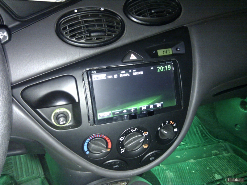

Мона. Только торпеду пилить надо
 SuperCat   17 Августа 2004 - 11:17  #
А кто-нибудь в живую не делал? А то я в галерее что-то не нашел...

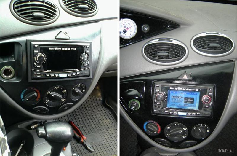

 kos   17 Августа 2004 - 11:39  #
 Август   18 Августа 2004 - 2:51  #
А чего пилил то, из фотографии видно только, что пионерская мордочка не совсем закрывает дырку под фордовскую магнитолу.
 Тросник   18 Августа 2004 - 8:46  #
Сверху пилил либо снизу! А по бокам и так влезает даже с запасом!
 Hungry Rabbit   18 Августа 2004 - 11:17  #
SuperCat Мыло получил, отвечу тут, если не против.
У меня стоят два устройсва 1din. Если отказаться от декоративных рамочек, что идут в комплекте к любой магнитоле, то можно обойтись без серьёзной переделки. Подпиливаить пришлось совсем немного, и то, только ту часть панели, которая находится изнутри. Таким образом всё стало без проблем, но по бокам образовались щели ~4мм. Их мне заделали резиновыми прокладками.
Если же пойти по более сложнуму пути, визуально будет выглядеть лучше. Но это уже пилить окно 1.8 din до 2-х, а это шпаклёвка, краска. Соответсвенно больше времени и денег.

 Verivitas   26 Августа 2004 - 8:52  #
QUOTE (Hungry Rabbit @ Aug 18 2004, 10:17)
А что за девайсы?
Как разводил питание и прочие провода?

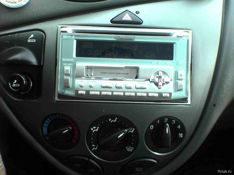

 1967s   16 Май 2005 - 10:18  #
2 DIN не подойдет, или придется "расширять" гнездо на пару миллиметров. Это осуществимо, если потом не собираешься музыку выковыривать при продаже. Размер гнезда у ФФ - 1.8 DIN.
 esn   16 Май 2005 - 10:38  #
1967s
ПОДОЙДЁТ!
Есть аппарат JVC с MP3, номер не помню, стоит у нас от 8000.

Подсказываю: НЕЛЬЗЯ!!! Штатно там ставится магнитола 1.8 дин. 2дин можно поставить с помощью ножа напильника и тд.
 Garfield   17 Января 2006 - 18:23  #
Можно, но именно "врезать"
 Mikkola   17 Января 2006 - 22:01  #
Garfield
а в Питере где могут сделать
 Garfield   17 Января 2006 - 22:15  #
Это фото из "Гаража" не моей машины. А сделать могут, думаю, в любой крупной конторе по установке музыки и/или ремонту салона.
 basya24   26 Февраля 2006 - 13:47  #
можно сделать и самому
 FIN   26 Февраля 2006 - 15:20  #
Только резать, по этой причине отказался от 2DIN
 basya24   26 Февраля 2006 - 18:04  #

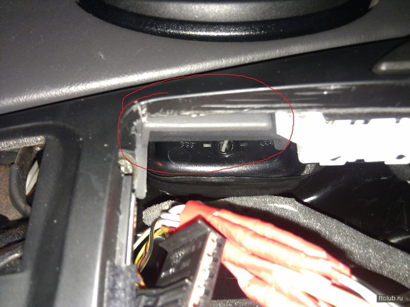

срезаешь внутренние (верхнию и нижнию) полки, а по бокам приходится наращивать, шпаклевать и красить. Но, мне нравится и делал сам. Если будет нужно, то родная магнитола встанет на место. Хотя проще будет купить другую панель.
 FIN   26 Февраля 2006 - 18:13  #
basya24
А облицовочную рамку чего не поставили, али не влезла?
 Lexaaa   26 Февраля 2006 - 20:03  #
Так помедленей я записываю. Получаеться что с внешней стороны ничего резать ненадо? ТОлько изнутри края подпелить. Или я чегото не допонял. dry.gif
 basya24   26 Февраля 2006 - 21:35  #
понял правильно, вытаскиваешь магнитолу, за ее панелью сверху и снизу будут бортики, их и срезаешь. И можешь вставлять свою, получится как у Garfieldа. Если хочешь как у меня, то придется еще повозится.

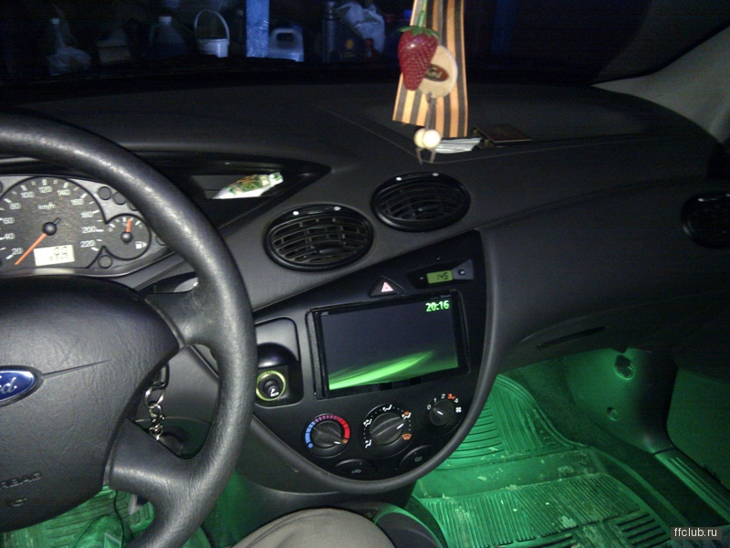

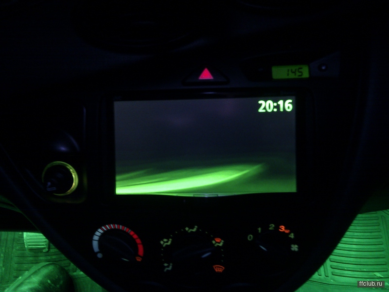

 rpatrol   31 Марта 2008 - 8:50  #
поставил пионер 6800 music2.gif .2 дин.рамку пришлось пилить.как то не красиво смотриться. mad.gif может знает кто где делают рамки?так чтобы не дорого.а то самому некогда возиться.заранее спасибо
 pabliksol   31 Марта 2008 - 9:59  #
rpatrol
не делают! Выход - под шпаклевку и окраску. Будет смотреться немного лучше.
