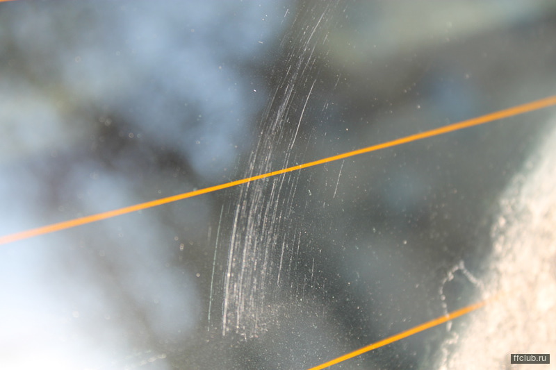

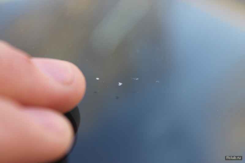

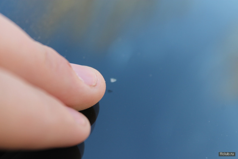

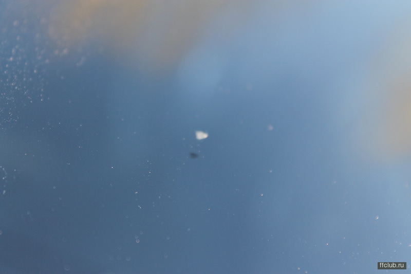

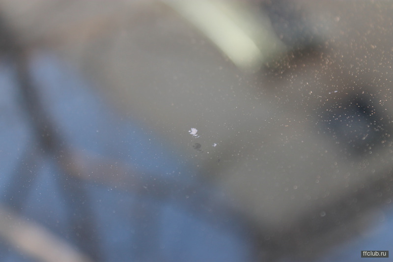

 neonline   19 Марта 2012 - 17:29  #
У меня ничего пока не треснуло, но после 7000 км пробега лобовое стекло выглядит весьма убого. Пытался сфоткать выбоины, не очень хорошо получилось, не смог разобраться с фокусировкой на фотоаппарате. Таких выбоин где-то 25-30 штук по стеклу.
Моё мнение такое - лобовое стекло должно от удара небольшого камня либо давать "бычий глаз" либо ничего. Не нравится мне, что оно просто по немногу откалывается. Причём в 100% случаев попадание камешка в лобовое вызывает откалывание верхнего слоя стекла, независимо от размера камешка. На старых машинах я с таким не сталкивался.
Заодно выкладываю фотку заднего стекла (хэтч) для общей картины качества стёкол на фф3 - царапины, оставленные задним дворником ДО установки клапана омывателя (при попытке помыть заднее стекло дворник махал три раза и только на третий раз вода доходила до заднего стекла).

 SMART123   19 Марта 2012 - 21:59  #
neonline
заднее стекло просто жесть, на переднем у мну пока риски и точки от песчинок, но ноготь их уже чувствует!!!
