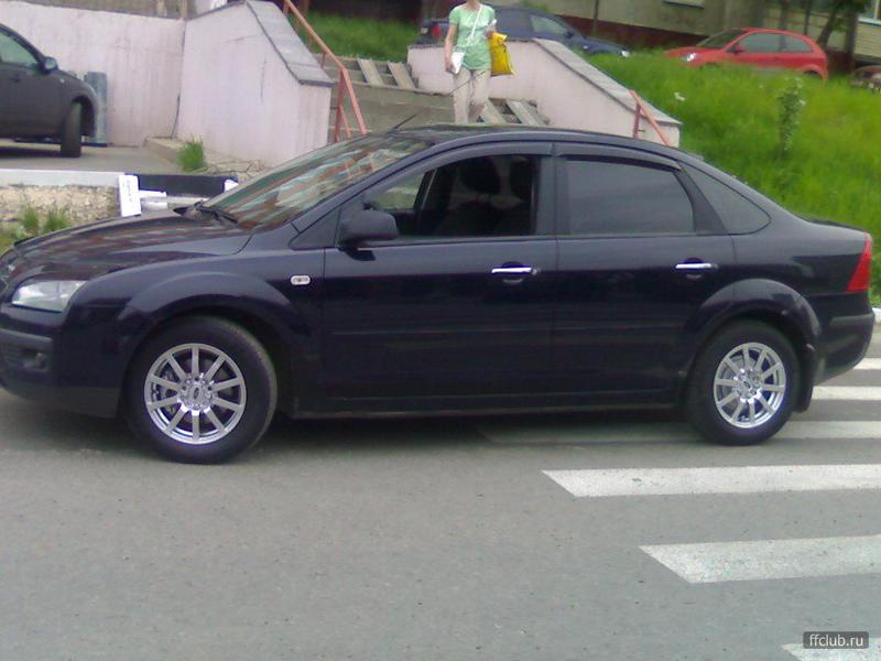

Кто знает подскажите плиз,
дики такой размерностью 6.5x16 5x108 ET38 d73.1 как в арке будут сидеть?
...собсно интересует расстояние между колесом и внешней стороной арки... unsure.gif
 АТХашник   16 Октября 2009 - 16:08  #
Numerical
ET-37 вот так выглядит.. думаю с 38 не сильно большая разница.
 Numerical   16 Октября 2009 - 16:22  #
АТХашник

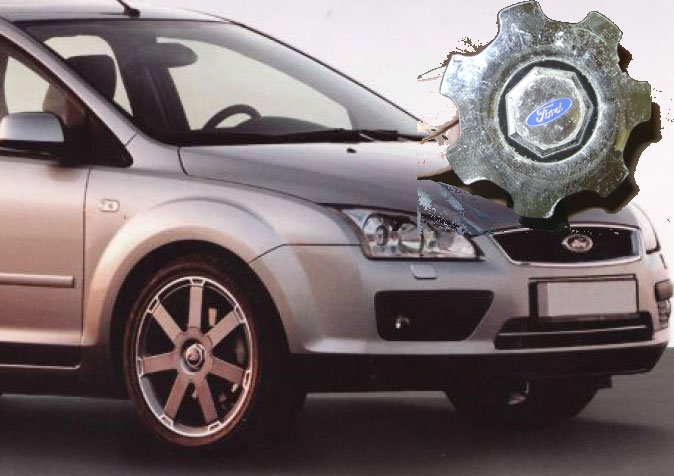

 miracle1   26 Октября 2009 - 14:21  #
реально ли купить такую заглушку? А то усики пообламывались. Или кто-то научился восстанавливать эти усы
 nikel   26 Октября 2009 - 16:55  #
miracle1
ну реально всё, только долго искать и даже где вряд ли кто подскажет...
 Silver_Age   26 Октября 2009 - 17:27  #
miracle1
да без проблем yes.gif финис можешь узнать в соответствующей ветке FINIS коды запчастей и аксессуаров
и заказать у ребят, занимающихся потавкой з/ч на форд
1 319 016 цвет Антрацит
1 341 794 Серебро
1 341 796 Антрацит шлифованный

 miracle1   03 Ноября 2009 - 23:31  #
Цитата (Dimuha Sobaka 26 Октября 2009 (Понедельник) 21:12)
1 341 794 Серебро
Ух ты! От 1150р. Интересно. это за комплект или за 1 штуку?
 Dimuha   04 Ноября 2009 - 10:17  #
Размечтался biggrin2.gif Конечно за 1 штуку!
