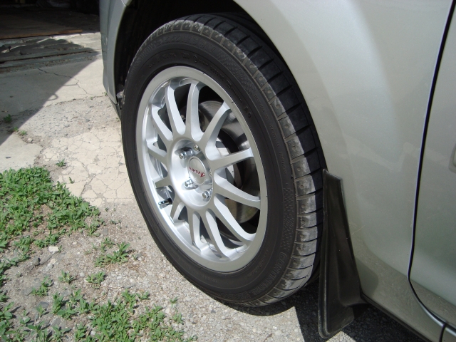

 cvet21   04 Апреля 2011 - 0:00  #
+9
перешел на лето AG D36 R16 штатные параметры
 Pion   04 Апреля 2011 - 2:21  #
cvet21
Красава! Не взвешивал, сколько диск весит?
 cvet21   04 Апреля 2011 - 11:17  #
Pion
на диске и на упаковке написанно 6,2 кг, мои электронные весы показали 7кг ровно

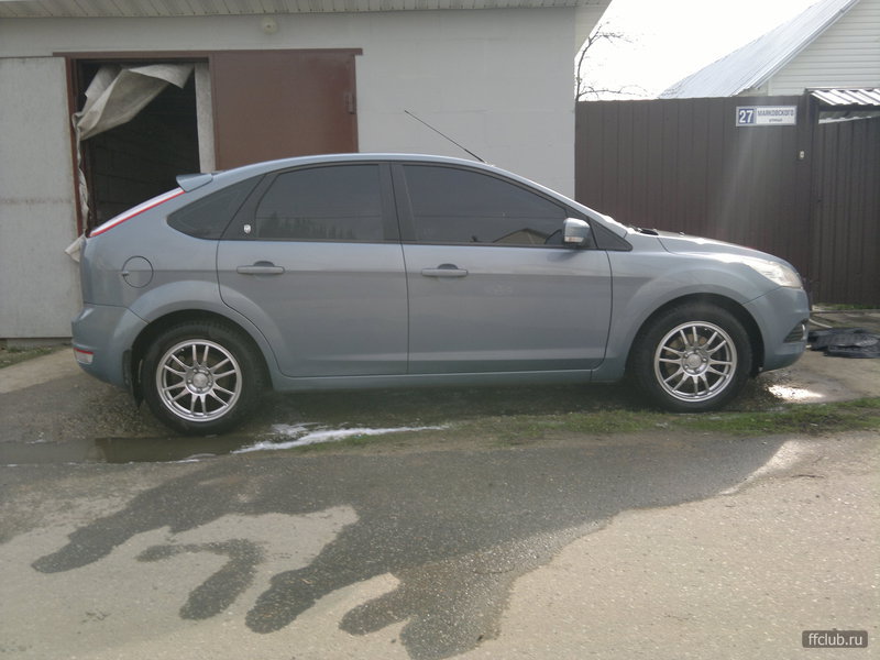

А я себе сегодня взял ВСМПО Веста цвета Grey 16х7 5х108 et 45
Нада еще где то болты и сикретки прикупить.

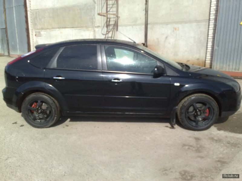

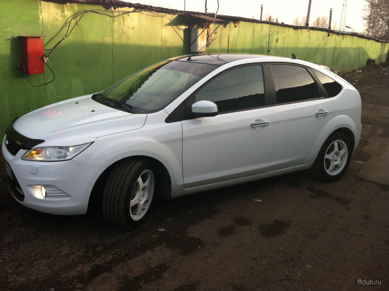

 махинатор   06 Апреля 2011 - 20:19  #
+9
мой жип на 15шках
 _TRUE_   06 Апреля 2011 - 22:01  #
махинатор
а почему машина так высоко??смотрится как будто 13-14 колёса
хотя по нашим дорогам так и надо
 махинатор   06 Апреля 2011 - 22:14  #
--Ak-47--
зимний вариант,поставил на зиму полиуритановые проставки
снега много в области

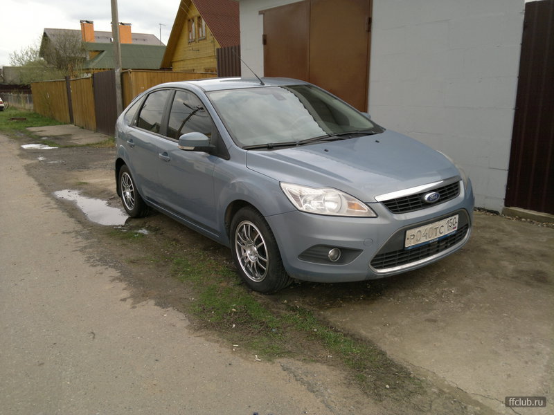

У меня Ford Focus II 1.8 рестайл. Стоят кованые диски ВСМПО Мицар 7.0x16/5x108 ET45. Фото с авто выложу позже. Нареканий никаких, качество отличное, с балансировкой проблем не возникает. И мыть легко

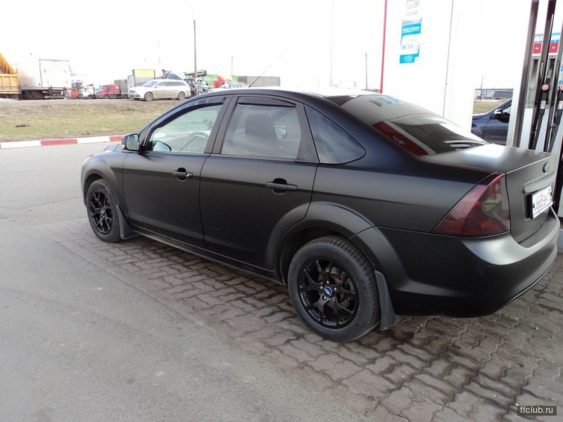

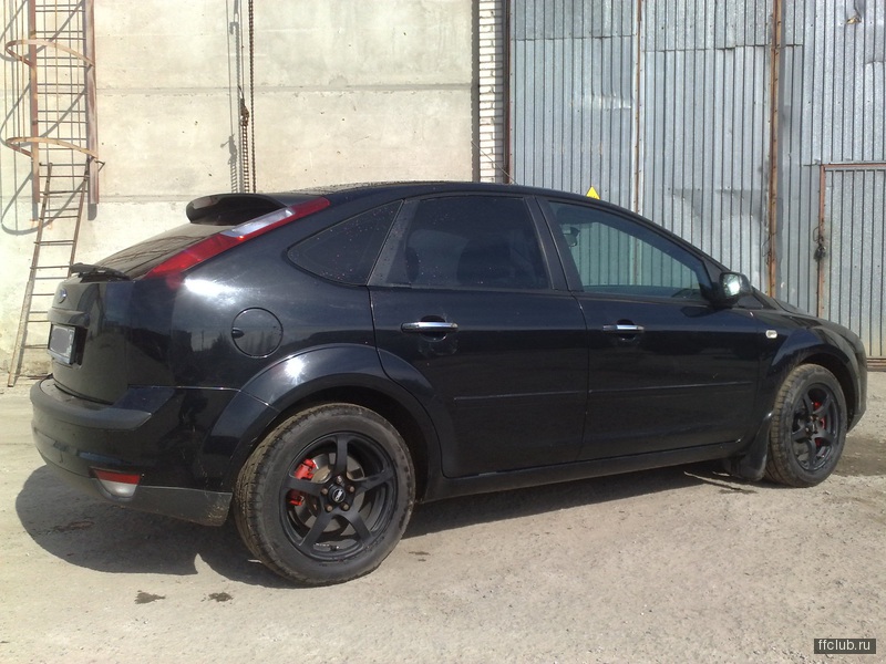

 виктрон   17 Апреля 2011 - 15:44  #
+8
Тоже поставил Ковку АГ-5 R16 и покрасил в глянец
правдо с штатными шинами выглядят как на велике детском дутик
 Андерс   17 Апреля 2011 - 22:39  #
−2
виктрон
Друг - а ты куришь?
Надоел залетающий в салон пепел и думаю накладки на стёкла как у тебя поставить...

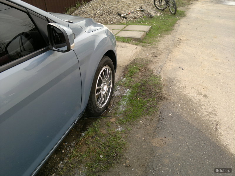

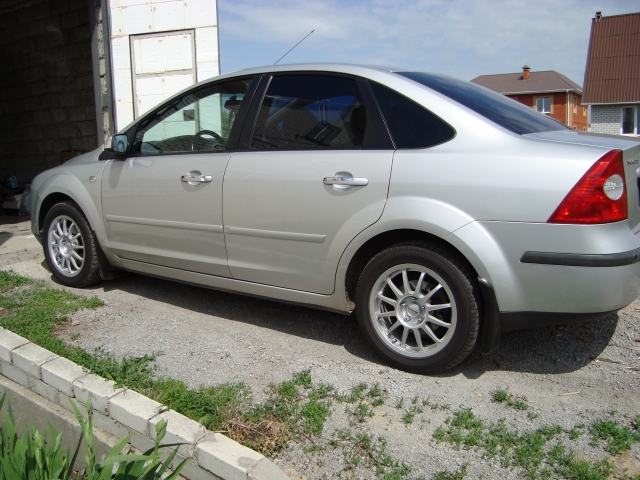

 Linder   18 Апреля 2011 - 9:31  #
Вот так выглядят мои ВСМПО на машине, конечно кажется что высоковато машина стоит
 Pion   18 Апреля 2011 - 9:37  #
Да нормально! У меня по высоте столько же места в арках. А вылет родной?
 Linder   18 Апреля 2011 - 10:25  #
Pion
нет 16х7 5х108 et 45

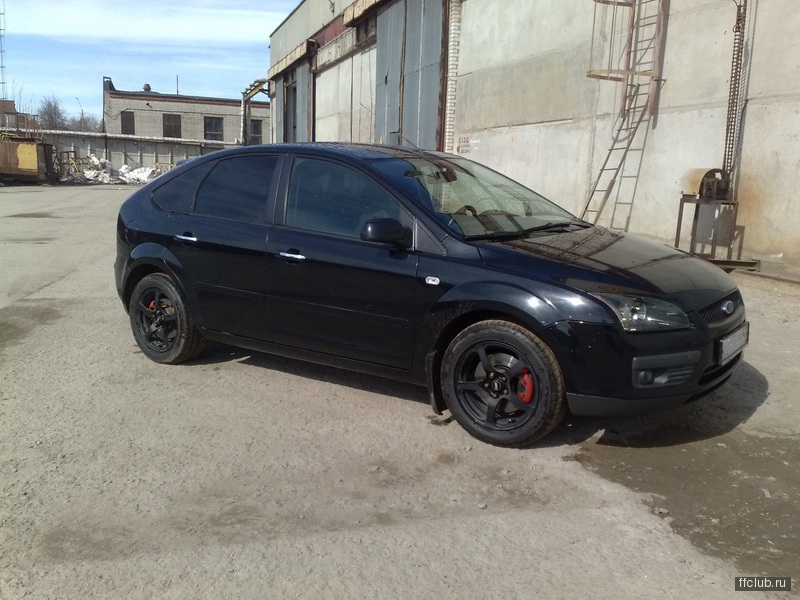

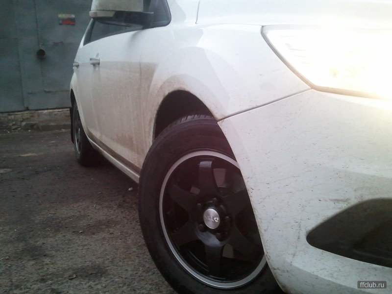

 махинатор   19 Апреля 2011 - 21:38  #
+6
переобулся
АГ-1 16Х7 Brigestone Potenza 225/50
 виктрон   19 Апреля 2011 - 21:44  #
махинатор прикольные
это матовый цвет?
