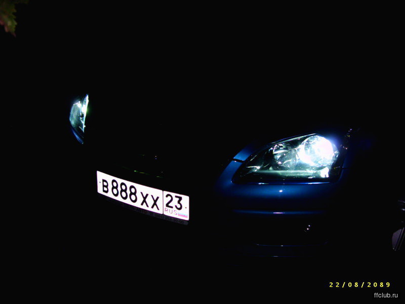

 MacKimi   07 Октября 2005 - 22:59  #
Две недели как сам поставил ксенон Street Storm 6000k-очень хорошо светит(жена вообще балдеет),небольшая голубизна присутствует,но вид от этого и освещение не теряеться,небольшая!!! дрожь присутствует на ребренке,а так ВСЕ супер!!!. wink.gif ..и особенно цена...7400 руб blum.gif .(в Краснодаре)...из "левого"(как говорят) ксенона-по опыту и долгосрочной практике-самый лучший....У друга на Авенсисе совсем белый ксенон,только верхняя кромка с фиолетовым отливом...светит тоже хорошо,но в глаза не бросаеться.....На Ауди А 8 (на двух откатал)-ксенон плохой mad.gif ..в сумерках и в дождь ни чего не видно...правда машины были четырехлетки..может подсел просто... ph34r.gif

 MacKimi   08 Октября 2005 - 22:15  #
6000 K/......днем красиво
 MacKimi   08 Октября 2005 - 22:19  #
А ночью очень хорошо все видно......сегодня рядом стоял Бумер 740..так у него ксенон аж фиолетовый и конкретно хуже освещает.....6000 К -золотая середина!!! rolleyes.gif
 Злобный Гений   08 Октября 2005 - 23:13  #
MacKimi
у БМВ просто (очень) старые лампы ;-)
