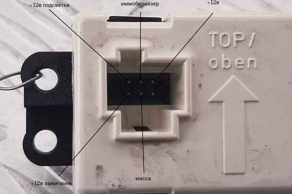

сморти вот распиновка часов
НА ФОТКЕ РЕАЛЬНЫЕ ЦВЕТА ПРОВОДОВ !!
как на проводке часов !
1) VARIOUS LOCATIONS ( это имобилайзер с кнопки аварийки вытаскиваешь провод и к часам к этому проводу )
2) земля масса
3) на фотке сверху идут три провода их надо цеплять к магнитоле

продолжаем Андрей
сверху на фото где часы идет провод (F в треугольнике выключатель наружнего освещения) это провод цепляем
на фото с магнитолой видешь тоже провод F выключатель наружнего освещения вот к нему
дальше я тебе карандашом пометил на схеме про магнитолу какой куда
ВСЕ

долго читал заумные схемы и остальную дребедень. методом тыка и ошибок пришел к результату.
для тех кто не читает схемы. русским языком.
черно-желтый провод это минус
желто-коричневый это плюс
остальные три провода (жел-зел,чер-кор, кор-чер) сматываем в один.
И все работает кроме иммобилайзера. (красного огонька) он у меня остался на аварийке.
