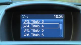

еще фото

Изучил асбилд, у товарища обыкновенный ключ my key работает. У меня с бесключевым запуском не прокатывает, нет пункта MyKey в меню настройки и ругается "0 адм.ключей".

Слава , дело не в ключах которые лежат в кармане или дома , а том что в панели приборов там где должен быть пункт MyKey он не появляется. Я говорю про пункт My Key в Настройках. Как работает Mykey написано в мануале, да и если фото выше посмотреть там видно этот пункт в настройках. Ну а если уходить в детали, то активный ключ от бесключевого, доступа далеко не одно и тоже что и ключ с жалом и чипом Texas crypto 4D ID63.
