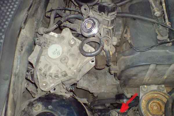

Снимал сам часа два,опору нужно открутить и сдвинуть,двигло за поддон поддомкратить-сама процедура откручивания заняла минут 20,остальное время гемор с выниманием ентого девайса!!! Вынул только в этом положении:
smoke-13-
2 January 2011
еще пока не снимал жду запчасти, спасибо за фото,всем спасибо за инфу!
