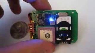

Я бы выбрал Пилигрим Стелс. К нему не идут никакие провода .
А вышеупомянутое 'изделие' , от производителей Экселлентов, защищает от грабба только снятые с производства Старлайны и Ценмаксы . Такова политика 'ваятелей' .

В Пилигриме есть GPS-чип и автономность до полугода заявлена , но , полагаю , можно смело делить надвое .
Dida, выше , давал сцылку на Стелс.
Только не в этой теме .
Может сюда продублирует.
Девайс зачоотный , в качестве последнего рубежа . Вот только с реальной автономностью вопросы . Через сколько его подзаряжать ?

Piligrim Stealth

Народ, а может замутить коллективную закупку Piligrim Stealth?
При оптовой закупке от 25 шт. и от 50 шт. там вроде цена заманчивая, да еще и с каждым 5 комплектом дают диск с родной программой слежения.
http://piligrim-gps.ru/price.html
