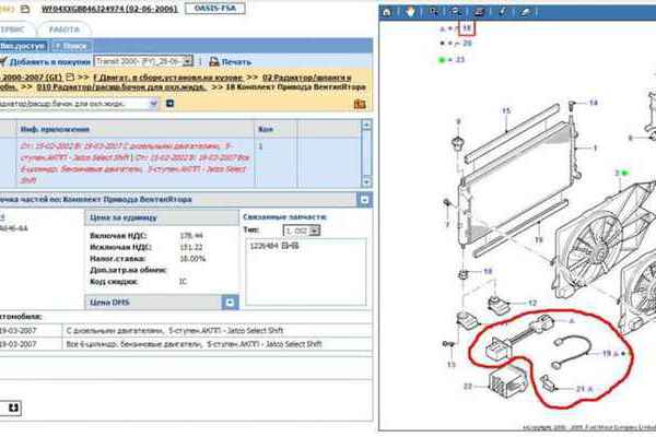

Проблема в том, что нужный мне резистор( это я так думаю ) находится слева внизу на вентиляторе(поз. 2) и отдельно не продается, т.е. идет в сборе.
Кроме этого нет нужного мне № 1230721 на этой странице Existа. Что бы это значило?
По № инфу выдает, но картинку не показывает.
Romax@
18 June 2009
Serega X:
Почему не выдает? Вот картинка на екзисте. Под номером 18 этот комплект.
Я тоже полагаю, что резистор находится слева внизу.
Я б все ж попытался выдернуть его из радиатора, да посмотреть что на нем написано. Там даже если оригинальный номер не поможет, может оказаться, что их Бош какой-нить делает и не только на форды.
Или найти этот номер (1226034) в городе в наличии, дабы пощупать, да прикинуть - встанет, али нет.
Вообще, странная какая-то ситуация... мысль, что он отдельно не идет несколько обескураживает, хотя форд практикует порой такие шутки.

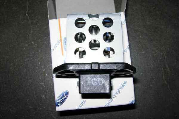

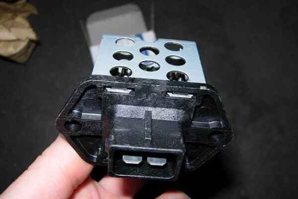

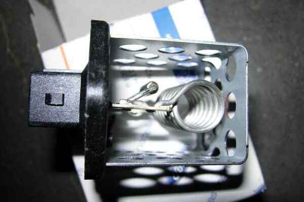

А кстати, вот это похоже на то, что прислал Екзист?
Romax@
18 June 2009
2.
Romax@
18 June 2009
3.
Serega X
18 June 2009
Romax@
Точно. Этот резистор я и купил в Екзисте по рекомендации оф. дилера.
