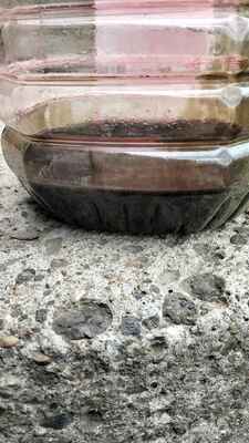

Сегодня поменял масло в переднем редукторе. Слилось столько

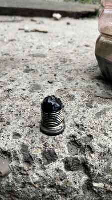

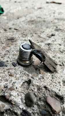

Чёрное как нефть. На пробке субстанция в виде пластилина

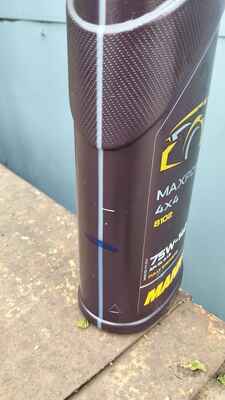

А залил вот столько
Синим фломастером отметил сколько осталось. Пробки еле открутил.Видно, что ни разу ни кто не отворачивал.
