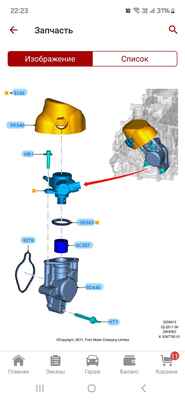

Добрый день! На сто приговорили к замене прокладку тнвд и прокладку крышки топливного насоса (как я понял тоже тнвд) , подскажите пожалуйста ихние номера
29 Maymobile
nvaleriy
Двигатель какой?
nvaleriy
29 Maymobile
2.0 бенз, Америка, duratec
29 Maymobile
nvaleriy
9276 - 5112340
9E583 - 5170586
Но, я бы перепроверил приговор...
nvaleriy
30 Maymobile
А как перепроверить? Я сам посмотрел там снизу все черное, это насколько критично?
30 May
nvaleriy
Замывать и смотреть откуда начало берется. Может с прокладки КК туда дотекает, может с дпрв, может там по месту. Так просто все подряд менять... А может корпус банально не прикручен толком? Затяжку проверяли?
Второе - прокладка самого ТНВД (точнее уплотнительное кольцо) - я не помню, чтобы оно у кого-то выходило из строя. Да и как ее проверили? Бензин в масле? Или что? Или речь о чем-то другом?
