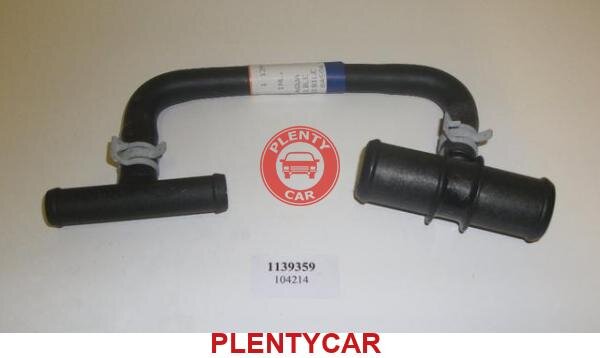

Вчера погуглил и нашел у двигатеьля 1,4-1,6 zetec SE у них ест проблема с перегревом https://www.scribd.com/document/253279268/FOCUS-...g-Issue. Решение стоить очень дорого Ford 1139359 15 косаря
