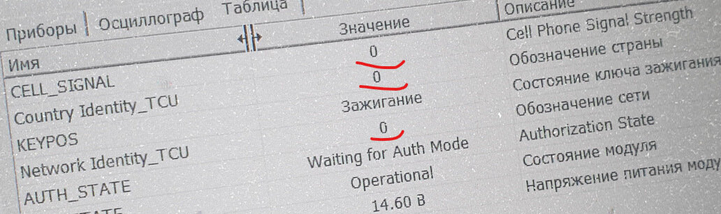

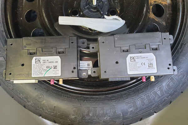

Всем привет. Не могу завести свои модемы ((
Симку перепаивали по схеме из этой темы. Говорят американский на band7 может завестись, начал с него - глухо.
Перепаяли второй европейский - такая же история, но есть ошибка.
Камрады с драйва подсказывают, что чудес не бывает и должно было завестись, если все правильно припаяно.
Может кто сможет помочь с этим? Проверить, перепаять, отмониторить и т.д. Может у кого были такие модемы?
4405
29 Aprilmobile
Ошибки сбрось, модем перезагрузи через форскан, должно работать

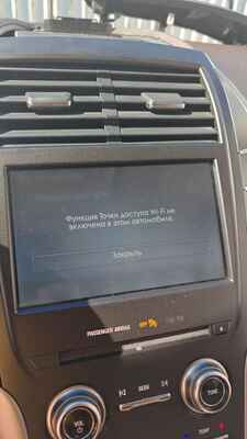

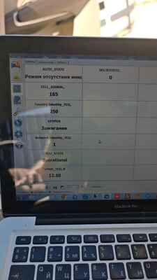

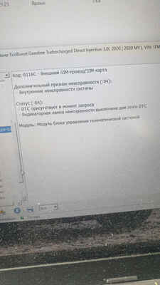

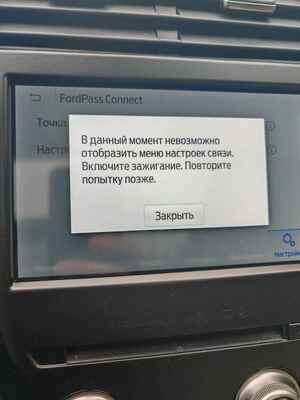

mcmakar:
работает на машине 20 года или стоят калибровки в синке MY20?
мой JX7T-14G229-** так и не вышел из
"режим отсутствия инициализации"
не знаю что дальше делать...
другой пробовать модем
Кто то еще сталкивался с такой проблемой? Удалось ли ее как то решить?. У меня один в один такая же ситуация. проблема образовалась
после того как я прошил TCU сначала на шину hs3( все работало), потом вернув обратно на hs4. прошивал много раз туда сюда разными версия калибровок, безрезультатно. Синк серийник видит, а дальше тупик, причем при переходе на hs3 тоже больше не работает...
