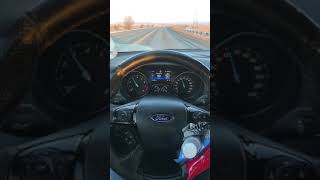

Absorb
24 December 2020
Всем спасибо за исчерпывающую информацию в этой ветке!
Отдельное спасибо winston37 Q-cent и DuoX
Удалось добить камеру.
Действительно нужно было просто выехать на трассу чтобы адаптация начала работать.
Когда появились первые 20% прям отлегло))
Понадобилось проехать километров 40 чтобы закончить всю процедуру.
После завершения адаптации и перезапуска авто, сразу же появились линии удержания, активировались знаки и усталость.
Теперь по сухим данным:
Лишнее доказательство что камера от транзита прекрасно шьётся в дорест фф3. Камера BK2T-19H406-AD прошивалась в UCDS через "Загрузчик VBF" с профилем Transit Custom файлами: BM5T-14F397-AG, BM5T-14F397-BG и BM5T-14F398-AG через загрузчик BK2T-14F399-AD (если кому вдруг понадобятся, могу скинуть, так как в ETIS их не скачать)
Приборка американка, прошивка рест.
В сочетании с директ конфигом от winston37 имеем по умолчанию активированные помощники удержания в полосе.
Так вот, при старте в настройках режима установлено "Пред+Помощь", но активно именно LCA (центрирование в полосе) и оно полноценно начинает работать при скорости больше 80 км/ч. Причём оно действительно держит центр и ведёт по профилю дороги, а не бросает от разметки к разметке.
Пример работы на видео
Но я так понимаю что есть какая то особенность конфига, так как если в меню поменять на любой другой режим работы и потом обратно, то LCA уже не работает и работает только LKA (удержание в полосе). Чтобы вернуть обратно LCA, нужно перезапустить машину.
То есть похоже на то, что по умолчанию включена функция которой в машине в принципе быть не должно и поэтому после изменения режима в обратно она уже не возвращается.
Опрос модулей:
P.S. директ конфиг от winston37 (который с адаптацией) залитый через UCDS не дал камере адаптацию, ошибка так и продолжила висеть. Возможно из за того, что камера была от транзита, а у него насколько я понял от фокуса.
