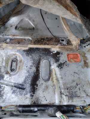

Felix58
25 July 2023mobile
Тут по-моему даже обсуждать нечего.
Там где я пробку уже вытащил это пассажирская сторона.
Там где в оригинале, это водительская сторона.
Думаю что причина влажности под ковром видна во всей красе.

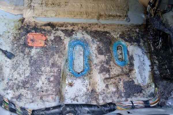

alnaz
25 July 2023mobile
я убрал эти воздуховоды, из за них думаю ржавеет
antishciper
6 Maymobile
Была проблема, вода под пассажирским передним ковром. Заглушки разобрал, замазал герметиком. Днище тоже замазано мастикой. Прошло примерно 2 года. Сталкиваюсь с той же проблемой но уже под пассажирским и водительским сиденьем. Визуально все заглушки плотные и откуда течет не знаю.
