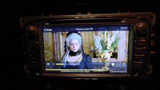

Я полностью доволен. С500й
Работа интернет ТВ
