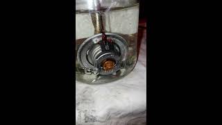

TOLYA226
13 November 2016
Для кругозора , термостат 92-107гр. не фордовский.
Свой также проверял.
Я всегда проверяющий перед установкой!!

Поделюсь опытом. Двигатель Дюратек 1.6. Симптомы проблем с термостатом были: 1. ну очень долгий прогрев (холодный воздух из печки), 2. на хочу стрелка падала, даже если ехать на невысокой скорости. Летом таких проблем не было.
Приобрёл:
1. термостат Vernet 683882J (в комплекте идёт прокладка)
2. 3 болта Ford 1 473 780
3. Герметик чёрный для прокладок, высокотемпературный
4. Головка на 7 мм
5. Головка на 8 мм
6. Пассатижи
Полез менять термостат:
1. Открутил пробку бачка охлаждающей жидкости. Закрутил
2. Снял левую трубку со штуцера бачка. Вставил её в баклажку
3. Подставил трубку компрессора (автонасоса) к штуцеру без шланга и дунул. Жидкость потекла в бачок. Подождал немного.
4. Снял патрубок воздушный с дроссельной заслонки.
5. Сдёрнул воздушный корпус. Просто движение вверх.
6. Полез откручивать три болта головкой на 7 крышки термостата. Помучался и открутил. Ожидал, что термостат "вывалится" легко. Но не тут то было. Поддевал, поддевал его и никак, крепко засел в корпусе.
7. Было решено снимать корпус термостата полностью. Отсоединил патрубки (всмысле ослабил хомуты) большими пассатижами. Открутил головкой на 8мм 6 болтов.
Корпус в руках.
8. Достал оттуда термостат. Стоял родной фордовский на 82. Прокладка стала уже треугольной.
9. Поставил новый термостат клапаном вверх (пимпочка такая), сверху новую прокладку. Начал закручивать 3 винта. Закрутил и смотрю небольшая щель есть, начал докручивать... и одной винта всё-таки головка отвалилась.
10. Понёс домой корпус, высверлил винт. На место его поставил сквозной болт. Со стороны фар был закручен гайкой с шайбой
11. Прокладку корпуса не менял. Почистил корпус. Почистил прокладку от соли. Смазал герметиком
11. Установил корпус. Начал цеплять патрубок, который непосредственно около лобового стекла. Не подлезишь к нему. Снял мешающий разъём, просто потянул его вперед, к стеклу. Отодвинул и всё-таки смогу зажать хомутом.
12. Шланги все подцепил обратно. Набросил воздушный патрубок. Залил антифириз. Завёл машину
13. Проверил наличие течи. Вроде всё в порядке.
14. Подцепил всё обратно. Поставил шланги в нужные крепежи.
Теперь стрелка ровно по середине, на 90 (согласно бортовому компьютеру). Когда варил термостат, примерно на 82 градусах он раскрылся полностью. Греется машина быстрее, печка дует получше. На улице -5, а с печкой на 1 в машине жарко. Посмотрим как дальше, но пока всё устраивает.
Получилось, что менял термостат 3 дня после работы, во дворе, с фонариком. Теперь, кто мне скажет, что там дел на 5 минут не поверю). Главная засада эти винты и хомуты.
