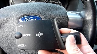

Друзья! Кто нибудь снимал кожух с рулевой колонки? Научите! Можно на пальцах.
А то заказал джойстик, сегодня отдали а кожух рулевой колонки разобрать не смог!
Фото:
Все! Поставил! За 30 минут! Из них 25 ковырял дырку в кожухе. Про кабель врут, он уже там! Ловите фото. Нужный разъем обведен красным.
По цене - у дилера просили 3000 рублей, заказал в магазине через дорогу за 2200 руб. В обоих случаях ждать 2 недели.
Для чего второй разъем на фото не знаю.

У меня проблема, купил подрулевой джойстик, мне его установили "мастера" (сделали прорезь в кожухе и т.д.).
Со слов установщика, там две защелки, одна не защелкивается, поэтому получилось так, как получилось.
Джойстик люфтит, прилегает к кожуху не плотно, поэтому очень неудобно нажимать кнопки.
Сейчас сходил в машину и просто потянул джойстик, он свободно вышел из паза.
Посмотрите пожалуйста, мне его сломали или крепление в рулевой колонке? Как исправить подобное?

У тебя на одной стороне что-то было наклеено и задралось при установке.Очисть полностью что бы один пластик остался и попробуй.

На твоем джойстике отсутствует защелка, фиксирующая его в колонке. Она сама в джойстике устанавливается на защелке. Ee сломали или потеряли и попытались чем-то приклеить джойстик к колонке. Вот фото джойстика с защелкой:

Кто подскажет? Как снять джойстик, просто потянуть...? Хочу переделать его под круиз.
mandalore105
17 August 2015mobile
mejgur
С обратной стороны есть квадратное отверстие, в него надо шилом или типа того, он и отщелкнется. Просто так не тяни - сломаешь.
