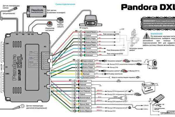

Всем привет! Хочу поделиться опытом установки сигнализации на ФФ2.
Предыстория
В итоге, я купил сигнализацию у
партнеров нашего клуба
, которые сделали мне скидку участника 10%, но что самое главное, дали полную консультацию, настроили блок сигналки и подключили через диагностический разъём. Далее я поехал в гараж и вот, что у меня получилось:
Разобрал немного салона: снял уплотнитель правой двери, накладка на стойке держится на клипсах, бардачок на 7 болтах, в ногах пассажира снимаем накладку перед ГЕМ-модулем, откручиваем два "барашка" и опускаем модуль сниз.
Подключение
При таком варианте установки отсутствует открытие багажника с пульта сигнализации, при постановке и снятии с охраны моргают только повторители поворотников. Решается подключением 2х проводов. Всё остальное работает в полном объёме! Установка часа 4 с перекурами.
Всем удачи на дорогах!

STG:
на самом деле зависит от комплектации тренд-комфорт/гиа-титаниум, проще говоря "2-х весельная/4-х весельная".
