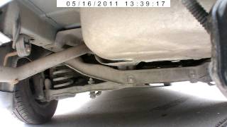

У меня когда продольный правый рычаг лопнул я не парился-просто все пооткручивал и поменял... А потом на сход-развал. Сильных отклонений не было. Так что можно смело откручивать.
Вот какая фигня была:

Поменял рычаги, старые оказались весьма живые. звуков сзади поменьше стало, но кряхтения от задней подвески при перезде крупных неровностей остались, грешу на втулки стаба, или уже "бабочки".
Ещё тросса ручника в креплении терлись- подложил резину.
Заметил что: сайлентблок на нижнем поперечном очень тонкий, вообще работа обычного сайлентблока +-25градусов. Это пробовал зажимать в тисках-максимум 10 выдает, потом тянет втулку.
Это получается в нашей подвеске сайлент только изгиб и небольшой ход рычагу позволяет, а при больших ходах- всё равно втулка в подрамнике крутится металл по металлу А если так, что должен быть точный момент затяжки и болт на фиксаторе резьбы.
Или я чего то не понимаю?

Так никто и не дал ответа поперечные рычаги проворачиваются внутренней втулкой при работе подвески? Я просто не понимаю как при таких тонких сайлентах они могут давать такой ход подвески. Походу сайлент работает на небольших ходах, а при более крупных-крутится втулка.
Собственно вопрос: какой момент затяжки рычагов задней подвески? судя по всему, это крайне важно.
