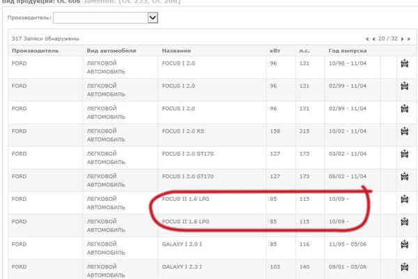

добрый день!фокус2 1.8 .собрался менять масло,масляный фильтр купил такой MAHLE OC606/вопрос :подойдет ли он или ехать менять?

чукча2
Могу ошибиться, но кажется не подходит

чукча2
Смотрите каталог производителя, в применимости есть только 1.6:

тогда на какой менять?

чукча2
Тему дали, там всё есть MAHLE (KNECHT) OC 466, Mann W712/73, FoMoCo - 1595247, 1751529 Фильтры: салонный, воздушный, масляный

чукча2
Ну и OC 1063 (устаревший код), к словам Snezhnii
