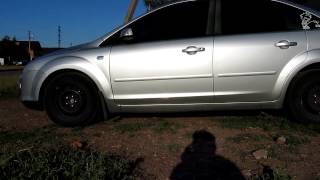

Собираем потихоньку
"контроллер"
lexis_ufa
14 August 2012
перед буду опускать ущё на пару сантиметров
lexis_ufa
14 August 2012
Поднимал не на максимум, ресивер маленький

В выходные поменял задние аммортизаторы (родные прходили 140 т.км). Откатал на них пару дней. Особой разницы на ход не обнаружил, а вот возможность кататься на большем занижении - появилась. Сегодня проехал по своему тестовому участку дороги, где на уровне "трасса" всегда бился задом в отбойник, теперь до отбойника не пробивает (это при открытых ресиверах)

Сейчас езжу с занижением примерно -70, дорогу держит идеально. при перестроении и поворотах на эстакадах даже не шелохнётся, жостковато конечно, но я этого и добивался, при родном клиренсе жосткость как на пружинах. ганял на отбойниках по нашим дорогам жесть, как будто пятой точкий по лестнице слетаешь , но у нас на районе это круто , теперь с музычкой да на занижении
