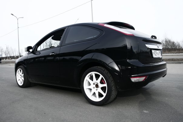

 punto1250   20 Марта 2011 - 17:36  #
Turbo-S
Не знаю у кого там, что кривое, я уже 5 лет отьездил на 17 ПАНТЕРе и всё хорошо. Купил даже второй комплект беленьких на лето . Диски ВСМПО Пантера на моем авто http://rutube.ru/tracks/1197733.html?v=0a6...0b30c9fe9121c55

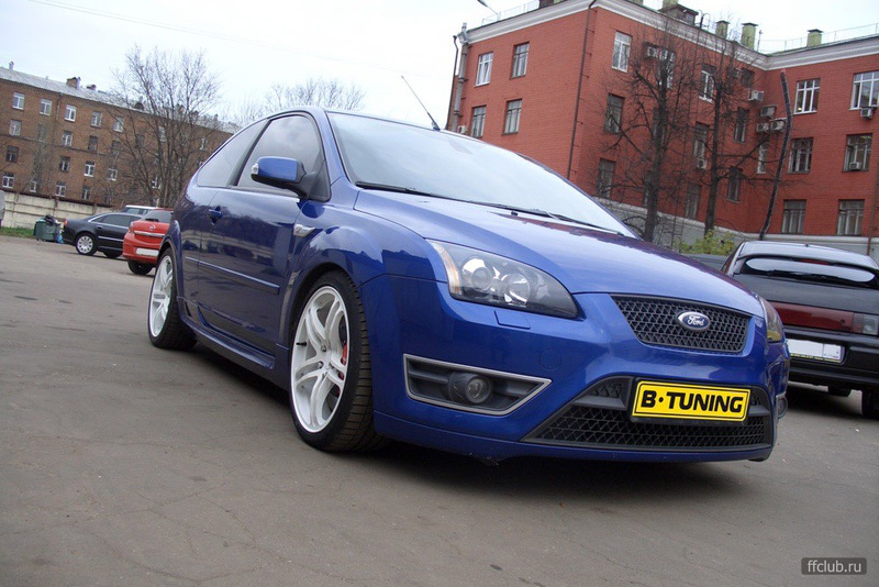

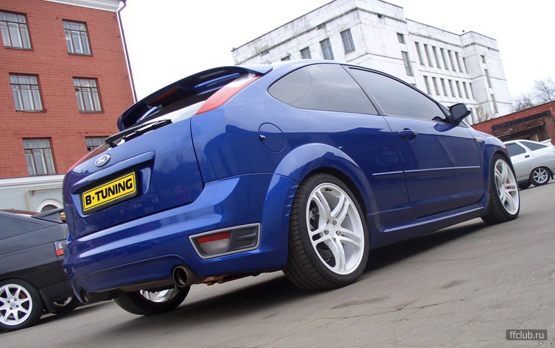

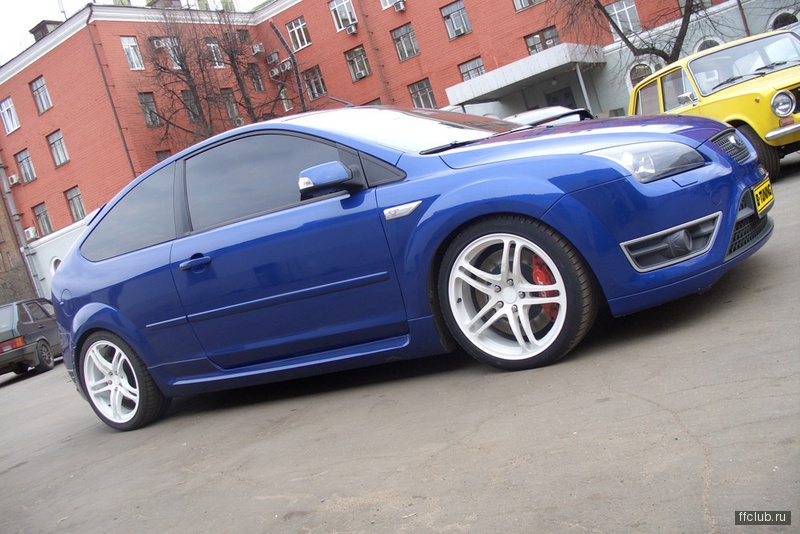

 Nordschleife   21 Марта 2011 - 21:58  #
-BRUNO-
похожи на АГ-форжед D57. а че реально сзади ни единой надписи нет?
 S T I G   21 Марта 2011 - 22:35  #
Nordschleife
только похожи, они литые.
-BRUNO-
тусть в каталогах китайских посмотрит, одинаковые диски, продают под разными брендами (которые переодически появляються и исщезаю).

 63crank   28 Марта 2011 - 20:36  #

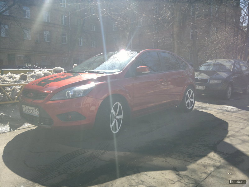

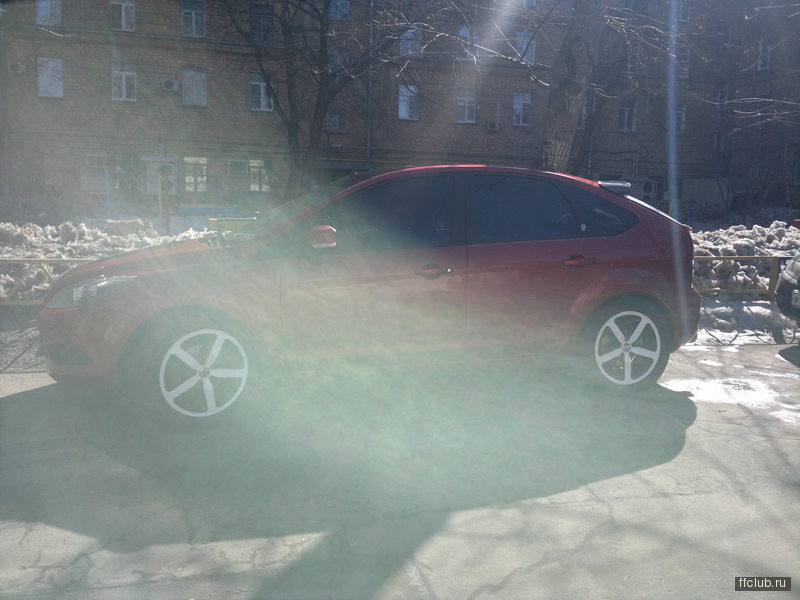

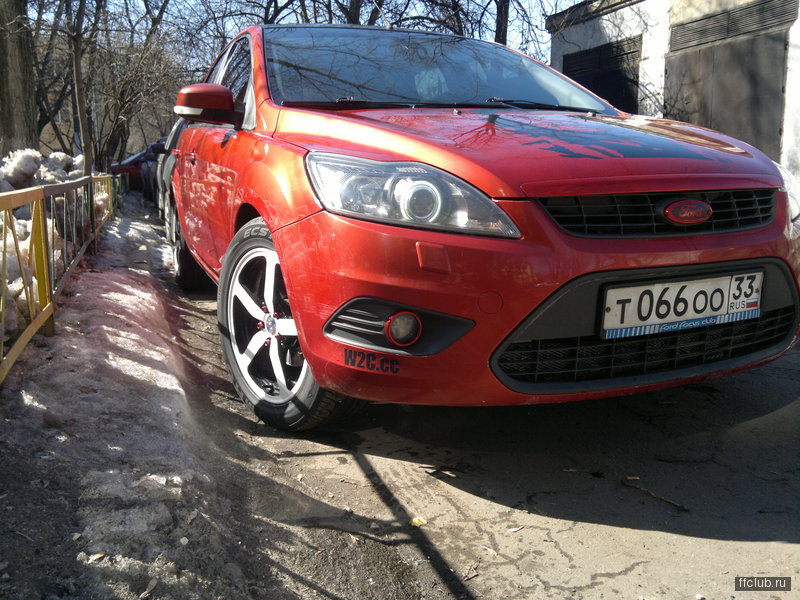

+16
урвал по старым ценам 17-чки J7,5 ET37
центральная заглушка в целофанчике -вот и синя
еси чеса хотел аг-1, но както взял и купил эти были в наличие
