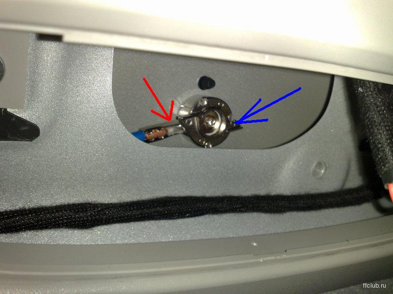

Перечитал 7 страниц и вроде моей проблемы описано не было. Вообщем как и у всех проблема шипения FM. Перебрал антену прочистил болт не помогло, а при прикручивании болта заметил проблески нормальной безшипной работы. Разобрал изоляционную шайбу к которой крепится кабель на магнитолу, а там такая история, внутренняя жила кабеля многопровлочная а припаяная осталась только одна жила остальные отломлены. Далее пайка сборка и теперь наслаждаюсь чистотой радио хотя от "передающего" города нахожусь в 60км.

 Александдр   20 Декабря 2011 - 23:17  #
Как фотну сразу распишу.
 Romeo155   21 Декабря 2011 - 0:27  #
Александдр
Здесь плохой контакт нашел? Стрелку нарисуй, плиз
#  Отредактировано: Ice Storm- 10 Января 2012 - 19:34
 Александдр   21 Декабря 2011 - 6:58  #
Красным показал место пайки, синим показал крышку которую пришлось демонтировать т.к. вся эта шайба неразборная. Для пайки пришлось разобрать весь узел подключения кабеля (там где красным).
#  Отредактировано: Ice Storm- 10 Января 2012 - 19:35
 Romeo155   21 Декабря 2011 - 20:49  #
Александдр
Интересно, что же оно у тебя надломилось? Там же все неподвижно должно быть друг относительно друга.
 Александдр   22 Декабря 2011 - 0:18  #
Я тоже думал что это самый надежный узел, перерезал всю антену вдоль и поперек собирался вытаскивать магнитолу проверять и чистить там контакт, но как писал совершенно случайно обнаружил. Что самое интересное электрический контакт по одной жилке все таки имеется прозвонка покажет что все нормально, а вот помехи идут.
