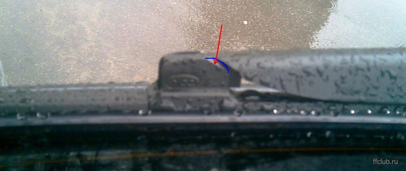

Крутился минут 10, не смог понять как снимается задний дворник на хетче, помогите плз...
Может потихоньку и сам разберусь, но уже он убился, купил новый, не родной, а старый не нашел как, не одного зазора ни одной движущейся поверхности...
Старый почти не чистит, а только размазывает...из-за грязи последние 2 дня просто озверел...
I need HELP!
На форуме не где не нашел как...
shmell
21 January 2008
Если надо снять дворник с повдка, то надо просто тянуть вперед-вправо по ходу движения. На поводке прорезь под небольшим углом, на дворнике ось, которая входит в прорезь. Подняв поводок с дворником и внимательно все рассмотрев, можно все понять. На морозе надо только быть осторожным-все пластиковое.
adcom
21 January 2008
shmell:
благодарю! пробовал примерно так...не выходило, но...он стоит полтора года, может туго должен сниматься, я передние то менял, 1 шел очень туго но сошел...
попробую аккуратно еще раз.
shmell
21 January 2008
adcom
Да, дворник сидит достаточно туго, но если уверенно тянешь в нужную сторону, то все обязательно получится. Удачи!
adcom
22 January 2008
снял и поставил чампион 41 , все гут!
