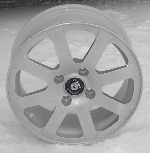

Диски все таки я купил .

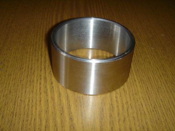

radik
2 April 2005
Посадочные кольца изготовлены из нержавейки.

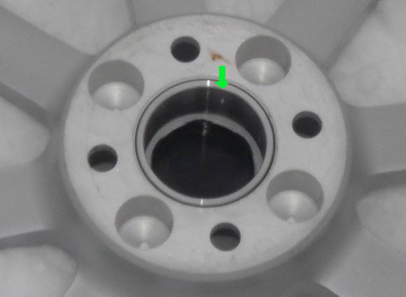

radik
2 April 2005
вот
serge pro
2 April 2005
radik - Прилично смотряться! Мне рисунок этого плана тоже хотелось найдти , да не вышло - взял спицами сдвоеными!

serge pro
2 April 2005
radik - Да катайтесь на здоровье , главное что бы в радость выложите всё по ним (дискам) - размеры и т.д. вдруг может пригодиться кому !!! вы правда писали в топике уже - это они и есть , или другие ???
radik
2 April 2005
Да они самые 6.5J*15Н2*108*4 ЕТ38
