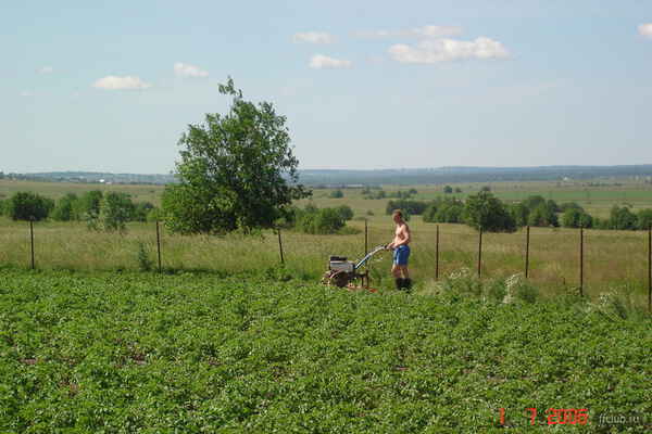

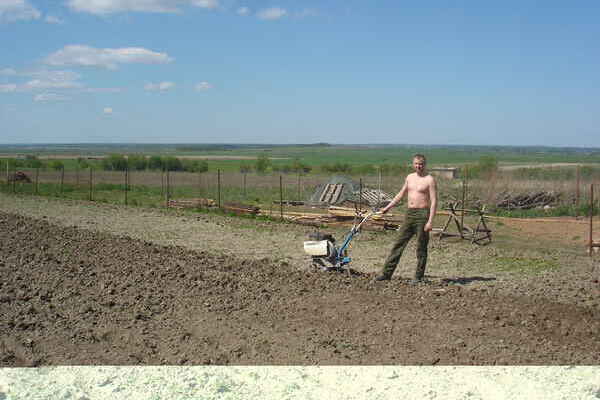

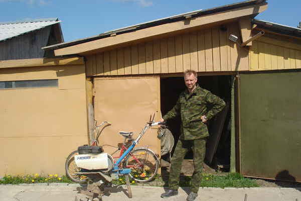

все мотоблоки с колесиками спереди или сзади - фуфло. Ими можно обрабатывать только мягкую почву, типа торфяника. Второй их недостаток - мелко берут. Порядка 10 см всего. Достоинств у них только два - они дешевые и легкие. Но бестолковые. Подходят исключительно для рыхления грядок.
Еще раз повторю, нужно брать нормальный мотоблок. Это на долго и универсально. Если ты здоровый сильный мужик, ты с ним прекрасно справишься. И лет на 15,а то и 20 его хватит. Этот мотоблок возьмет и целину и прошлогоднюю траву, и глубина рыхления под 20 см. Купишь лемеха (плуг) и большие колеса, можно окучивать картошку. Купишь косилку, можно сено косить (курам, кроликам, корове...). Купишь шнек или ротор, можно снег чистить. Опять же тележку можно купить и возить что-нибудь. Я тележку сам сварил, два часа работы, колеса от мопеда.
Когда не было мотоблока мы свои 8-10 соток картошки всей семьей сажали дня три-четыре и для вспашки нанимали колхозный трактор. Сейчас мы сажаем ее за 1 день, точнее часов за 6, причем 80% всей работы делаю я один, а бабы только картошку в землю раскладывают и граблями ее засыпают. Я пашу, нарезаю рядки и еще и в каждую лунку навоза накидать успеваю.
Чтобы окучить эти 8-10 соток мне на мотоблоке нужно не более 2 часов. А раньше это всей семьей пара-тройка дней тяпками махать.
