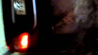

А как вам такая разводка ?

sva-73

_TRUE_
11 August 2011
sva-73
Дымит равномерно?как то развод из одной в две трубы странно сделан.или там перегородка?+++
может видео?
sva-73
11 August 2011
Дымит равномерно и не странно а нормально зато трубы под запаской не видно как у других .
