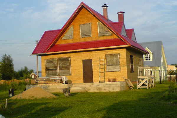

История одного домика в фотках.

qwarta, просто впечатляюще все сделали. А какой сайдинг использовали?
Postdanke, вообще я бы порекомендовал Döcke - www.docke.ru . Жаль выложить пока не могу- как съезжу к тестю- покажу. И, кстати, не забывайте, что винил не подвержен коррозии- это как информация для размышления
- Красный -
11 April 2010
ivanko1
вообще я бы порекомендовал Dцcke
Именно его и использовали. Кстати, обшивали с отцом сами, ничего сложного.

qwarta, отличный домик получился. Что-нибудь подобное и хочется, правда цвета немного по-ярче. ivanko1, у дёке посмотрел цветовая гамма как раз обширна . Пасиб. Кстати, а как быть с водостоками? Опять же смотрел у соседей почти у всех металл, в магазине продают и из ПВХ. Как быть, что лучше?

qwarta
у меня тольк оодин вопрос:
зачем симпатичиный брус заделали однообразным скучным сайдингом?
