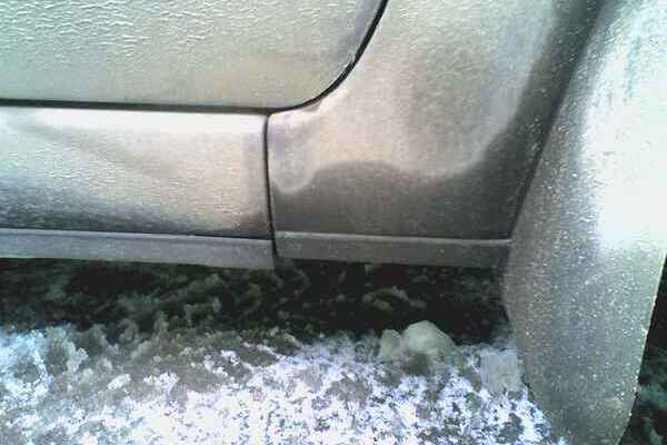

Ездил и видимо не обращал внимания, тут как-то глянул, думаю - чтой-то мой взгляд в обличии авто стало раздражать, присмотрелся получше, елки-палки, а накладка на правом пороге отошла от кузова на протяжении сантиметров десяти и болтается в воздухе. Ну, думаю, отщелкнулась наверное (знаю, что никакого внешнего воздействия с моей стороны не было), щас защелкну назад... хренсдва, оказалось она не защелкивается, а как-то там держится просто на честном слове, короче прижалась она назад, но явно как-то хлипко, однозначно отвалится на днях.. да и то не до конца, торчит край. Вот думаю чего делать, машина гарантийная (выпуск август 07), но из-за этого тащиться в сервис не охота, да и не пошлют ли они меня? Может у кого была подобная хрень, как лечилась?
Ниже присобачиваю фото, они уже после моего "прилепливания" назад, смотрится не так уж и страшно, но если пофантазировать, можно представить что было и явно будет в ближайшее время..

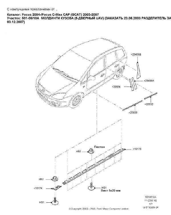

Проверяй крепеж пластиковой защиты порога. Он крепиться на винтах и пистонах. Смотри рисунок.

Finist правильно написал - или пистон выскочил или саморез выкрутился.

Спасибо большое, я понял. Осталось только найти время и яму для прояснения ситуации. Кстати, сорри за глупый вопрос, если с саморезами ситуация более менее понятна, то какие там должны быть пистоны и где их приобрести, если что? HN1 это их тип?
Пистон 1073073, винт 1449533 (старый код 7200555). Приобести можно у дилеров, либо в exist.ru
