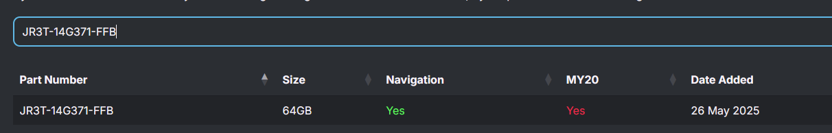

Ну есть же база данных у CYANLABS, по которой можно понять и объем памяти и наличие навигации.
https://cyanlabs.net/fhub/sync3/hw-db/
Только assembly number нужно смотреть не на радиаторе, а на другой стороне APIM

Slllam:
Для того apim, что у меня, на том сайте нет инфы никакой. Я уже там смотрел. Вводил и с радиатора номер и с внутренней стороны.

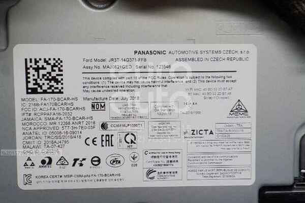

strattec:
jig37
На блоке apim указан объем памяти 64
У меня не такая наклейка под экраном, а гораздо больше. Фото ниже приложил

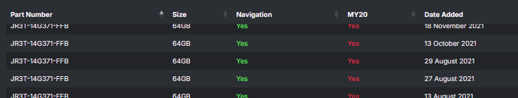

Вот как пример оттуда же фото. Где тут объем памяти?

Варианта как я понимаю два в таком случае:
1. Подключать на столе к компу или в самом авто и смотреть в информации о системе какая карта, также открывать навигацию и проверять по наличию стран.
2. Делать флешку из syn3updater, вставлять в синк и он запишет инфу о блоке
strattec

andrey_reality
Есть 2 производителя евро блоков apim на панасониках чешских не пишут, нет там стикера

Slllam
3 June
A
andrey_reality:
Ссылкой, которуя я выше выкладывал не пробовали воспользоваться, да?

Slllam
Дату добавления посмотрите, это именно этот апим, раньше не было инфы по нему
Slllam
3 June
karlon3:
1. Если его (конкретно этот APIM) неделю назад добавили, то зачем сегодня вопрос задавать?
2. Скриншот я обрезал. Там по этому номеру еще несколько десятков записей выдается, начиная с 2001 года. Вы сами придумали про то, что не было инфы?
karlon3
3 Junemobile
Slllam
Не посмотрел, что фото другого уже apim
