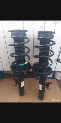

Купил себе амортизаторы в сборе от Вольво s40,кто знает как расшифровать маркировку по цвету на пружине, перед не станет выше,не хочу чтобы клиренс поменялся,или прийдется свои пружины ставить? Машина форд фокус 3 1.6 хэтчбек 2012 год?
СынТерминатора
12 Maymobile
zyrgiv
Они же для фф2
zyrgiv
12 Maymobile
СынТерминатора
Да тут есть пост ребята ставили,но только одни амортизаторы,не в сборе,на этих уже срезать ничего не надо,крепление тормозного шланга без болта,резинка просто вставлятся
