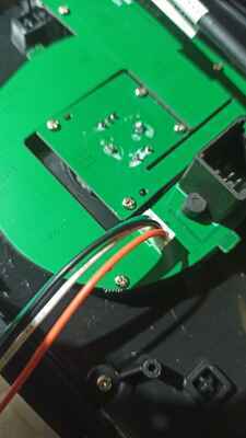

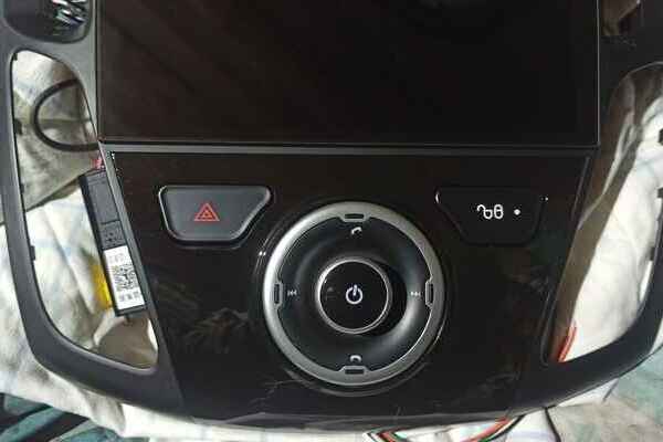

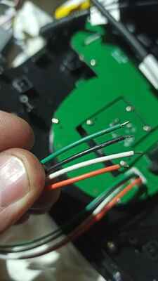

7 Maymobile
MrBrownstone
Доброго времени суток! Как решили вопрос с подключением кнопок (хотя-бы аварийки)? Тоже не могу понять к чему подоткнуть.
В хреносервисе подключили магнитолу с грехом пополам, а аварийка не работает.
zalesovandrej
7 Maymobile
Магнитола Teyes CC3 2K
АНДРЕЙ1973
7 May
все это делается элементарно. берется мультиметр и прозваниваются провода, что и к какой кнопке идет, если описания нет. дальше даже думать не надо, схемы фф3 в открытом доступе.
