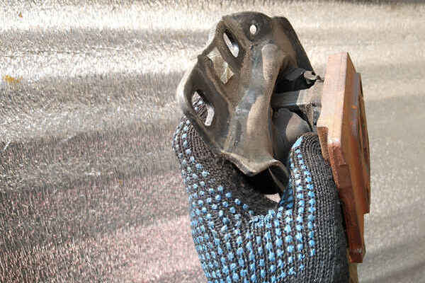

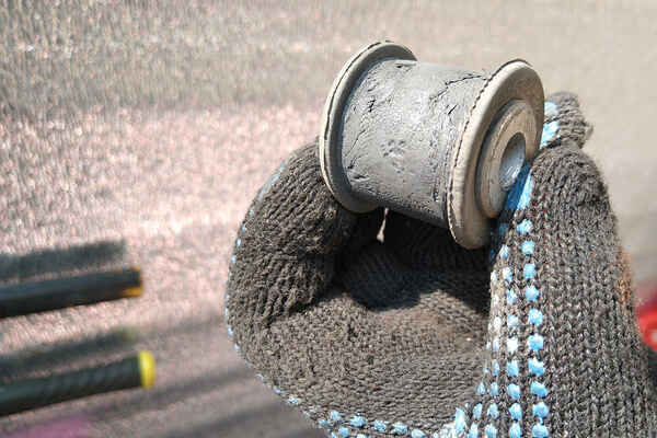

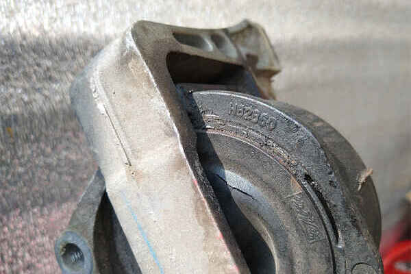

Пишу под впечатлением. Сегодня поменял на сервисе все три опоры двиг. Куга2, 2.5 л, 11 лет, пробег 148 тыс. Судороги заметил давно, все как-то руки не доходили.
Результат: Правая по ходу опора традиционно с трещиной. Уже менял на пятом году.
Левая опора – в хлам. Стоит в районе воздушного фильтра. Первая замена.
Нижняя опора оказалась в порядке, ее менял тоже на пятом году. Подумал, заменил до кучи, благо новую купил. Сайлент третьей опоры был уставший – под замену. Не менял его раньше.
Особенно впечатлила левая опора. Мне не раз уже говорили, что она «вечная», ходит 250 тыс, вся машина в помойку, а опора целая и тому подобное, с контекстом на мою особенность. Факты на фото. При том, что в ралли рейдах и стрит гонках не участвую. На Драйве кто-то из кугаводов с двигателем 2.5 л писал, что левая опора нуждается в замене. Возможно, это характерно для двигателя 2.5. После проведенных работ двигатель почти не слышно. Я уже забыл, что так может быть ))
