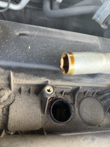

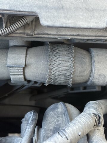

всем привет!
мондео 4 .2.3. дорест.
проехал от дома 1 км и заглох перед пешеходным. через пару минут завел проехал метров 100 и опять заглох. тяга пропала. постоял минут 20 и проехал нормально метров 500 , заправился и заглох опять. постоял и опять хватило на 100 метров. . ночь машина стояла, вечером попытался завести , проработала 1 минуту и заглохла . больше не заводится.был вздутый шланг антифриза. пробку поменял на новую. хотел открутить свечи, не открутить, в одном колодце масло.
к кому обратиться? спасибо! Спб!
