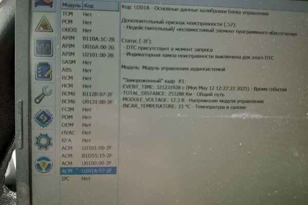

Форумчане, всем здравствуйте! Такая проблема: слетела конфигурация с модуля ACM от SYNC 2 (рест). Как можно восстановить?
У меня есть Forscan с лицензией, рабочий интерфейс. Конфигурация этого модуля меняется только в формате AS Built и там всего одна строка. Я вообще не имею представления, что туда нужно записать... Но там ещё есть вариантсохранить или загрузить файл конфигурации.
Может у кого есть фокус с SYNC 2 от рестайла и диагностика? Сможет кто-нибудь скачать этот файл и выложить на форуме?
Сразу оговорюсь. В файле центральной конфигурации от моего автомобиля нет информации по модулям APIM и ACM, так как с завода SYNC там не был установлен. Я его устанавливал сам.
Основная проблема сейчас в том, что не работают кнопки на руле, хотя сразу после установки SYNC 2 они работали, и работали четко. А вот потом что-то с ними произошло...
В модуле APIM висит ошибка по этим кнопкам. Изменение центральной конфигурации и конфигурации модуля APIM ни к чему не привели. Я предполагаю, что проблема в конфигурации модуля ACM. По модулю ACM висит 4 ошибки: про неверную конфигурацию, антенну 2 ( не знаю, что это за антенна), нет связи с модулями силового агрегата и трансмиссии, и отсутствуют какие-то калибровочные файлы. Ошибки я дословно не помню, но приложу фото с ними.
