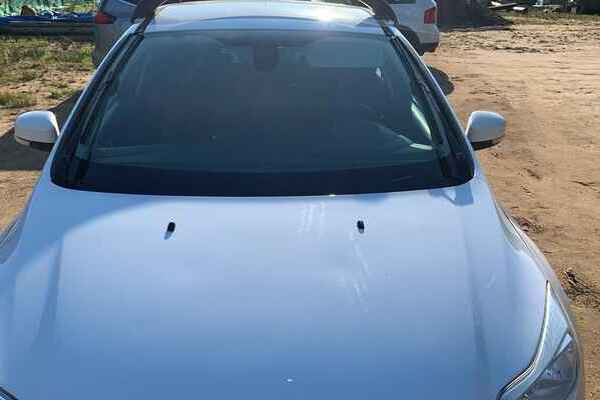

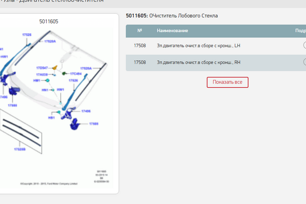

Всем добрый день.
Вопрос проблема в следующем: Перестал исправно работать правый дворник, то работает,а то не работает, по левому (водительскому) нареканий нет.
Почитал форумы - думал проблема с проводкой, все разобрал, добрался до пинов, прозвонил все провода все звонится... на левый информация приходит, от левого к правому тоже идет.
Меняю моторы местами - работают оба, ставлю на свои места правый опять с перебоями - 4 раза туда сюда переставил и каждый раз при смене штатной стороы все работало, но как только возвращалось на свои места, опять правый с перебоями.
Посмотрел визуально - моторый взаимозаменяемые, по каталогу не нашел информации про правый и левый.
Поменял их местами все собрал и теперь штатное положение у дворников стало возле стоек
и работают вниз.
Пытались через комп отколибровать дворники, но калибровать отказывается.
20 May
Valerii_27
Двигатели левый и правый
Предположу, что разная полярность.
