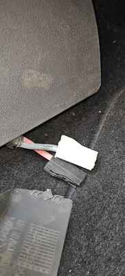

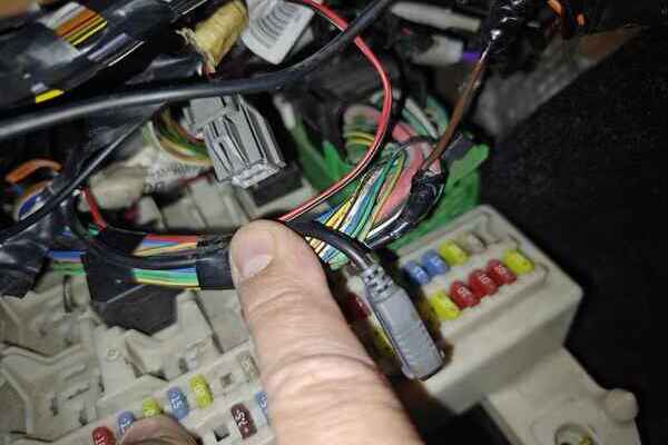

Подскажите полез а сало в блок предохранит и обнаружил разъем откуда он,? Кто знает
Т под центральным пластиком два ректора выпали тоже самое откуда они? Судя по всему силовые толстые ...

nerses752004
Первое и третье фото - это силовые провода ЭПВС. А на втором фото 🤷🏻🤔🙄
