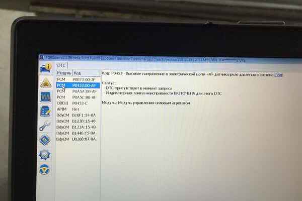

На днях приобрел авто американского происхождения,фюжин 2013 2,0 екобуст
пришла без ключа и с акумом севшим в 0,устранив все на первый взгляд ошибки я столкнулся с следующими
до заводки авто было их до фига(ну думаю такое,меняли там что-то ,сервисы,акум сдохший...)

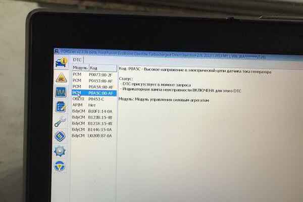

но после запуска вылезли уже щитаю их ПОСТОЯННЫЕ (POA5A; POA5C),и тут я решил замерять тестером что дает гена 14,9-15,2,причем вентили при заводке тоже начинают молотить до того момента пока не заглушишь.(не то щас не главное,главное гена)
итак:перебрал всю проводку с гены до псм и бсм -все целое,снял гену но там тоже ничего критичного не обнаружил(диоды целы,РР непроверить)

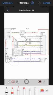

на схема нашол два датчика тока(катушки висят одна на грубом проводе на гену,другая на минусе с акма),но они все звонятся в блоки
еще прочитал что может за датчика наружной температуры,у меня он врет показывает подключен -25 а когда отключаю то+10
подскажите куда дальше копать???
какие мысли?
