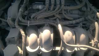

Ребята, всем хорошего времени суток. Помогите, пожалуйста, определить в чем проблема: постоянно идет стрекот с правой стороны двигателя 2.0 tdci 140hp дизель. Записал видео, источник звука примерно по центру видео кадра. В конце видео я поближе микрофон поднес, чтобы было лучше слышно. Звук постоянный, с повышением оборотов частота стрекота увеличивается прямо-пропорционально. ГРМ заменен 25к назад, пробег 172к. Покурил форум, некоторые люди пишут, что может стрекотать клапан ЕГР, но пока не уверен. В сервис пока не ездил, пару лет назад спрашивал у мастера, он сказал, что все ок, беспокоиться не стоит. Но пару дней назад я менял фильтры и масло, и снова задумался об этом. Что это может быть и чем чревато, если ничего не делать? http://www.youtube.com/watch?v=rpOVIDQ_oWc
