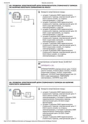

352:
с1827
"Дефектный переключатель электрического стояночного тормоза"
Так может в кнопке ручника проблема?

Serj in Rogervik
23 February 2018
352
Картинки есть. Вот тыкай тестером.
Тест G1 разъём на клавише-разъём на модуле.
G2 тоже только провод другой, и так далее
352
23 February 2018
