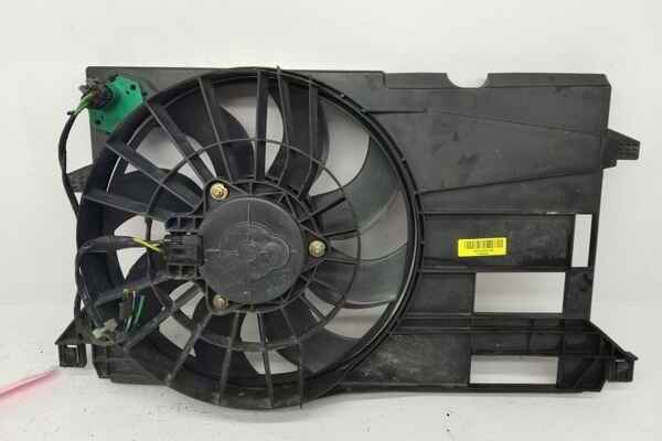

У меня Фиеста 1.6, на вентиляторе радиатора 2 разъёма, провод приходит только в центральный, а нижний разъём пустой. Откуда туда должен провод приходить ?
Фото как у меня и отдельно фото вентилятора, из интернета.
