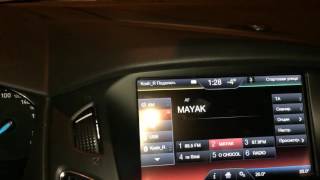

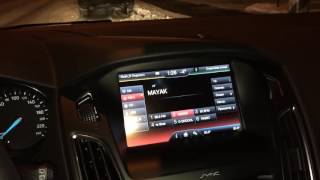

Поймал и заснял проблему с Синк 2:

Kosh_®
9 December 2016
Taja_rus
Поздравляю - это баг/косяк, лечится перезапуском машины с выдержкой минут в 5-10.
вот я выкладывал видео подобной проблемы, но у Вас в комплектации похоже нет центрального динамика))) Поломки штатных аудиосистем (сообщение #18034979)
