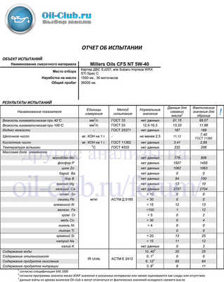

Два анализа отработанных масел на раллийных Субару
NGN Nord 5W-30 отработка на раллийной Subaru Impreza WRX STI после 150 км боевых
http://www.oil-club.ru/forum/topic/19324-ngn-no.../page-1
Millers Oils CFS NT 5W-40 отработка на Subaru WRX STI Cpec C после 1500км из них 300 км боевых
http://www.oil-club.ru/forum/topic/21870-miller...1500km/

mstr
Что именно расшифровать? Анализ показал, что даже на раллийных Субару, масла вязкостью 5w-30 (0w-30) отлично справляются, чем 5w-50... Отличная прокачиваемость, теплоотвод и большое количество противоизносных присадок создают очень прочную хемосорбционную, фосфидную, хлоридную и другие виды смазывающих противозадирных пленок

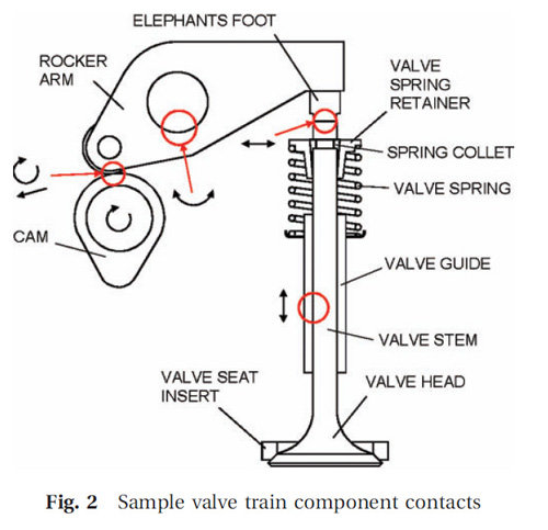

drRaceWars
Низкозольный, на всех модификаторах. База обычный гидрокрекинг. По вязкости, почти на нижнем пределе 5w-30 это означает, что и так не высокий HTHS (должно быть в районе 2.9-3.1) будет просаживаться до 2.6. По сути это АСЕА C2-C4. Если сравнивать с Мотюлем Специфик или Форд Формулой, то это масло чуть получше, а так...
Для нашего двигателя необходима спецификация АСЕА А3. Экономия топлива 1-2% это не главная задача для нашего двигателя. Полнозольник будет на много эффективнее справляться с различными задачами. Малозольники нужны для ДВС с непоредственным впрыском.
Влияние HTHS на износ:
