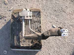

YRI121
Дак получается, что кондей надо дазаправить. На холостых давление около 2, а как газонешь на 2000, то через 3-5 сек падает давление до 1,5 и вырлючается.
Из этих цифр ничего не получается.
Нужно ещё измерять давление на стороне ВД, температуру, режим работы вентиляторов... и ещё много чего.
Если у вас испаритель выглядит так...
Дроссельная трубка так...
То хоть килограммм туда налейте легче вам не будет.
А для начала смотрим салонный фильтр.
