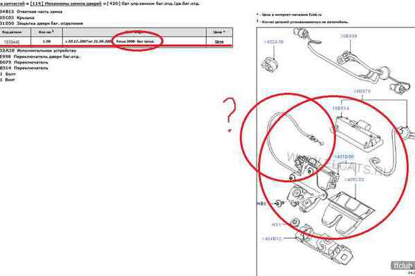

Но надо проверить по коду...что-то у меня для моего седана-рестайла 2008 года показывает код 1570448...
...да еще и с тросом паходу...
з.ы. менял недавно замок багажника...тоже перестал открываться и с ключа, и с кнопки...Поменял в сервисе (не оф.) за 2300 вместе с вскрытием багажника...кстати, на установленом новом было маркером написано Foc 3...сказали, что подходят...а грешил на проводку.
