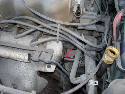

Вчера появился странный звук, появляющийся при интенсивном нажатии на педаль газа... как будто звук пропеллера(ну или кому более близок вставленная прищепка с бумажкой в спицы), причём это проявляется только при езде... на стоянке при P,N b нажатии на газ звук не появляется... но если в положении D удерживая педаль тормоза нажать газ - появляется снова...
абсолютно похожие симптомы, но нашел что и где.
вопрос в том что енто такое, как сделать,точнее где искать ответный крепеж(ничего не видно) и можно ли с этим ездить пока не сделаю

на всякий случай-двигатель split
Y-ilya
15 February 2007
а эта прубка не идет на ЕГР такой клапан в виде летающей тарелки у меня zetec так что точно сказать не могу но трубка очень похожа тоже из нержевейки и тоже на ней экран из стекло ткани если это она то ничего страшного нет ее вообще можно отключить (зглушить) здесь тема обсуждалась http://ffclub.ru/forum/index.php?showt...61&st=40&hl=ЕГР

а если холодной сваркой попробовать выдержит или нет?
Y-ilya
15 February 2007
есть разричные виды сварок надо опредилится главное какая максимальная терпература в этом месте и строго по инструкции ее нанести я клеил на ниве коробку передач была трещина около 10 см держала отлично

на рисунке не очень видно, трубка по всему диаметру отошла от крепления на 3-5мм,
может у кого еще мысли какие будут...

Пока заглуши эту дырень а то угоришь в машине и закажи трубку.

Эта трубка от выхлопного коллектора к клапану ЕГР. Можно только заварить. Задняя часть трубки прикручивается как штуцер большой гайкой.

А что чек не горит если она так оторвалась?
Глуши однозначно открути два болта выреж из листового метала заглушку по форме фланца вставь и затени а трубу с другой стороны если возможно отверни и выбрось

хотел заварить аргоном. но не симогли подобрать металл-там какойто хитрый сплав.
заварил точечной сваркойи все хоккей снятие заняло минут 15, установка обратно 5
и ничего не заглушено и усе работает
