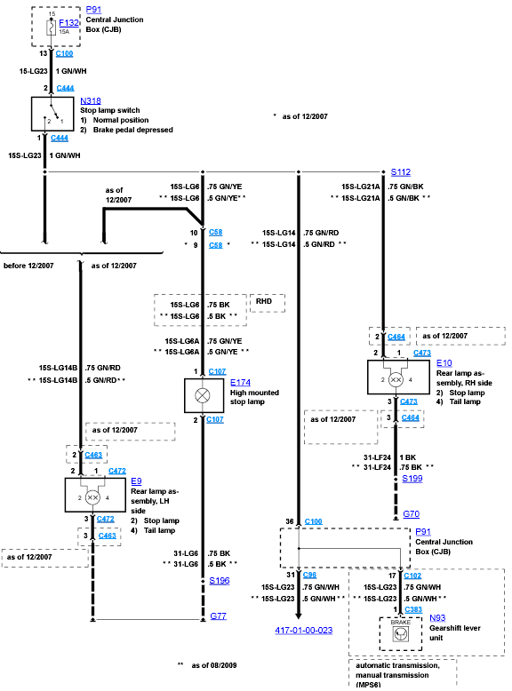

Ребят стоп сигналы на хетче все три на одном предохранителе висят?? Или два боковых на одном а центральный на другом?

Старый ГЕМ на одном синий 15 А №74 Фонари стоп-сигналов.
Новый ГЕМ синий 15 А №132 Стоп-сигналы,
124 7,5 А Задние и передние габаритные огни, стоп-сигналы (левая сторона)
125 7,5 А Задние и передние габаритные огни, стоп-сигналы (правая сторона)

Вы не поняли меня. Стоп огни у фокуселя 3 штуки это по краям и посредине (светодиодная)
Так вот эта светодиодная у меня горит а лампочные нет. Вот я хотел узнать на одном предохранители они или нет. Если на одном, то явно он целый и нужно лезть смотреть лампочки. Если они на разных, то я полезу посмотрю предохранитель, так как не уверен, что у меня обе лампы одновременно перегорели! ВОТ

Судя по схеме - на одном :

Понятн значит лампы. Кому не сложно киньте ссылочкой где обсуждаются задние фонари в хетче. (снятие, установка, замена)

год машины указывать надо.
ни фига я тебя не понял... посередине лампочки тоже стоят, если только на диоды не поменяли. могут и обе перегореть одна за другой с разницей в полдня. посмотри преды, потом в фонари.
http://www.autoprospect.ru/ford/focus-2/10...amena-lamp.html
