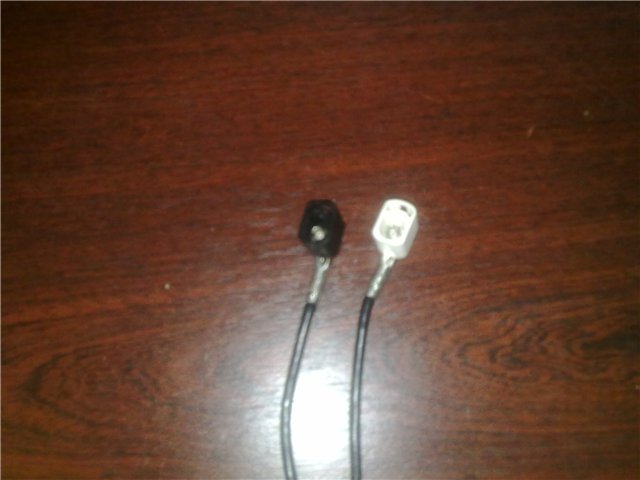

купил на ФФ2 рест СОНЬКУ от Мондео 4 + все проставки, рамки и т.д. Только проблема с антенной
на Мондео 2 провода к антенне (белый и черный), а на Фокусе только 1.
Что делать???
ПОМОГИТЕ...
 Pavel095   31 Октября 2011 - 11:26  #
Привет!
Неужели никто не ставил в ФОКУС магнитофон от МОНДЕО???

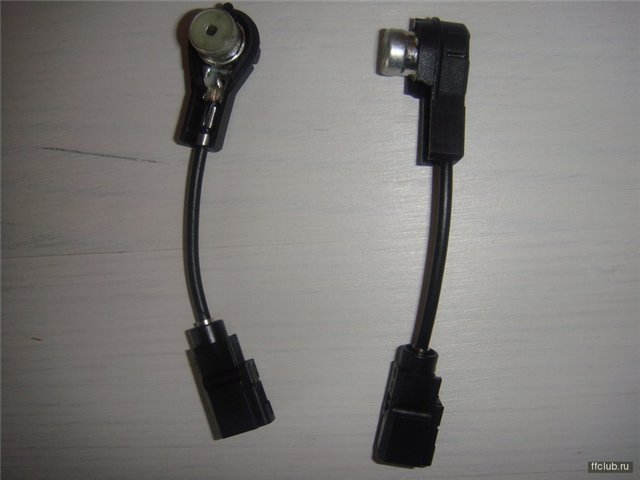

 Silver_Age   31 Октября 2011 - 11:53  #
Pavel095
купить переходник с факры на разъем антенны фокуса
 Pavel095   31 Октября 2011 - 13:02  #
−1
а где купить???

 Arturio   14 Май 2012 - 18:44  #
цитата (Silver_Age)
Pavel095
Pavel095
Добрый день! Так ты нашел переходник для антенны?
 Pavel095   15 Май 2012 - 10:09  #
Arturio
привет, нашел, на радиорынке в Царицыно
 Arturio   16 Май 2012 - 12:51  #
цитата (Pavel095)
Arturio
Pavel095
Спасибо, мне попробуют в Митино посмотреть!
 Pavel095   18 Май 2012 - 9:59  #
Arturio
в Митино есть 100%, тут кто-то на форуме писал
